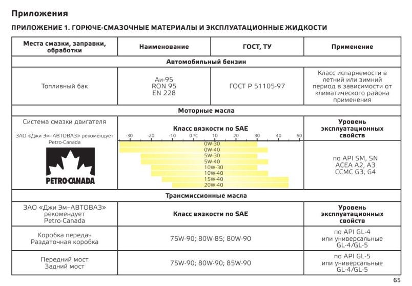

Маркетинг там завязан больше, чем Вы думаете. За рекомендации и тестирование масла платит производитель масла, да еще откат топменеджменту.
Табличка из инструкции к Шниве, раз уж она была упомянута выше. Рекомендуются масла от 0W.. до 20W..

Отправлено 29 марта 2012 - 13:10
Роман , я не вижу в этой таблице подвоха. Прошу пояснить в чем он.

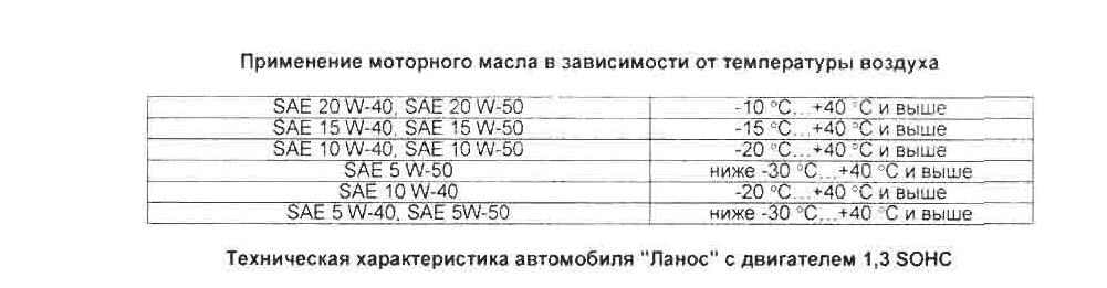

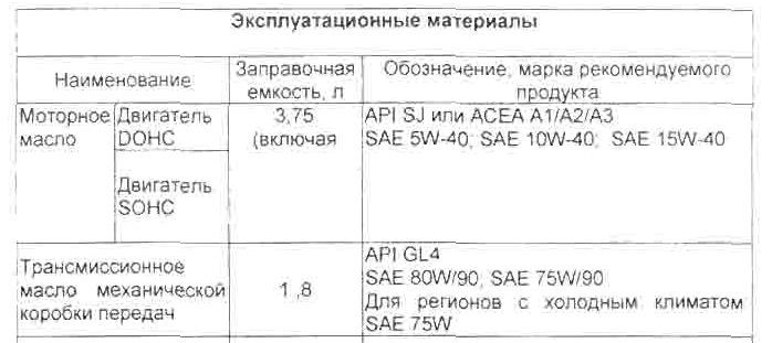

Да это я про маркетинг не успел дописать. Во всех инструкциях по бренду Шевроле написано требование по вязкости и качеству. И только в Шниву указан производитель!
пример Ланос, т.к. с почти таким же двигателем, как у нас
В Ланос рекомендуют заливать масло любого производителя с качеством выше SJ и вязкостью в зависимости от температуры.
Цифирки-цифирками (вязкость вероятно имелась ввиду), но и на класс качества тоже необходимо обращать внимание, т.е. на букивки.
Я не спорю и не навязываю свою точку зрения. И мне, как и всем хочется, чтобы железные кони служили, как можно дольше. Но качество масла никак органолептически не определить, поэтому доверяемся честности производителя.
