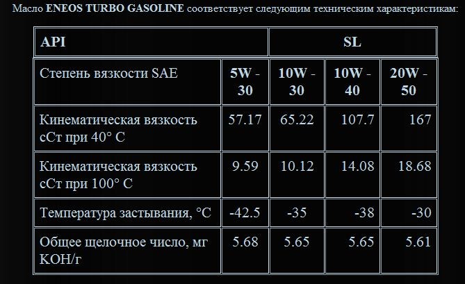

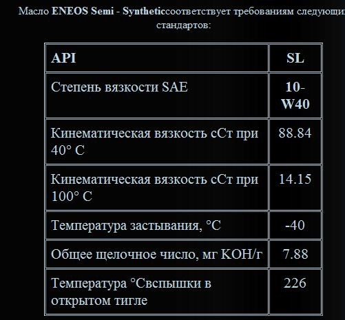

zalex, Darth Vader,кто сказал, что синтетика жиже при рабочей температуре ?!
Число перед W показывает вязкость при низких температурах
Характеристики масел Энеос в следующем порядке: синтетика-полусинтетика-минералка

Минералка не спорю есть хорошая но мало кто будет ее покупать, она стоит столько сколько и полусентетика а ресурс меньше.
К тому же 0-40 далеко не вовсе современные авто льется, про зиму написано правильно я тоже это читал но на практике оффициалы во все шевроле/опеля льют 5-30, 0-30 и 5-40 и только в шниву 10-40.
Я вообще придерживаюсь того что лить надо то что говорит завод 10-40 значит 10-40, ну естественно без фанатизма типа подшипники литолом мазать
Если есть у кого желания могут залить 0-40 и проверить на практике какое давление будет)))
