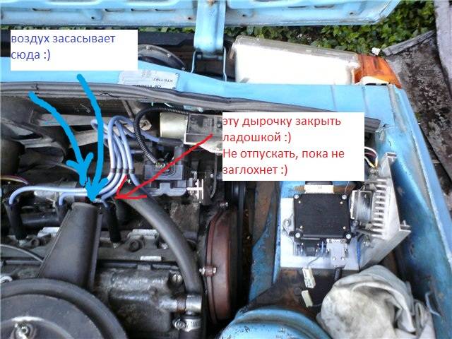

Ваши симптомы (вашей машинки) очень похожи на 2 простые причины:
1. Засорена 1-ая камера крабюратора. Поэтому на 80-120 она едет, причем педаль газа нажата хорошо (так? grin.gif ),
2. НЕПЛОТНОСТЬ в месте, где карб стоит на впускном коллекторе...( тут три варианта: незатянуты гайки или прокладки кривые/плохие или искривлена нижняя плоскость карбюратора)- замотать лейкопластырем по кругу grin.gif... правда это сложнее чем снять+почистить+поставить карб....
Лечим это не отходя от кассы, если что приямо на дороге, правда хватит ненадолго, но доехать пойдет:
С помошником. Заводим двигатель хоть как, разгазовываем на макс обороты (сколько раскрутится) и ЗАКРЫВАЕМ РУКОЙ ВПУСК ВОЗДУХА В ВОЗДУХОФИЛЬТР. ГАЗ держим в ПОЛ, НЕ ОТПУСКАЕМ - ПУСТЬ ЗАГЛОХНЕТ!
Повторите еще 2 раза...если не помогло..
Но это эрзац-ремонт...Абы как доехать...
А руки нам не оторвет??? Я пока плохо понимаю устройство машины. Но готова учиться. Я женского полу)))

да не руки не оторвет, максимум енто вспышка пламени из карбюратора, но енто врядли будет.
Не-е-е! Не оторвет! Можно на руку одеть КУХОННУЮ РУКАВИЦУ... Хотя ладошкой ничего страшного rofl.gif
Это не страшно! Устройство автомобиля потихоньку и немного знать очень полезно rofl.gif
Это очень даже замечательно! Почему бы и не ездить на машине? rofl.gif Тем более машина тоже женского полу!
Вот фото, как задушить эту неисправность rofl.gif Вдруг и получится rofl.gif Но вот профилактику потом все равно придется сделать.

Вот как раз вспомнил! Можно взять толстую-толстую резиновую хозяйственную перчатку и надеть именно на эту штуку и рукой прижать.
Добавленно в: [mergetime]1283496826[/mergetime]

tavr125, нужно еще убедиться, что у нее крышка кастрюли повернута туда, а не на забор теплого воздуха с коллектора. Как енто проверить? проверяется просто у меня там стрелочка есть, так она указывает что перекрыто, следовательно если мы будем стоять со стороны пассажира у капота, то она будет смотреть на нас, а не вперед по движению. Вроде нормально изЪяснился.
