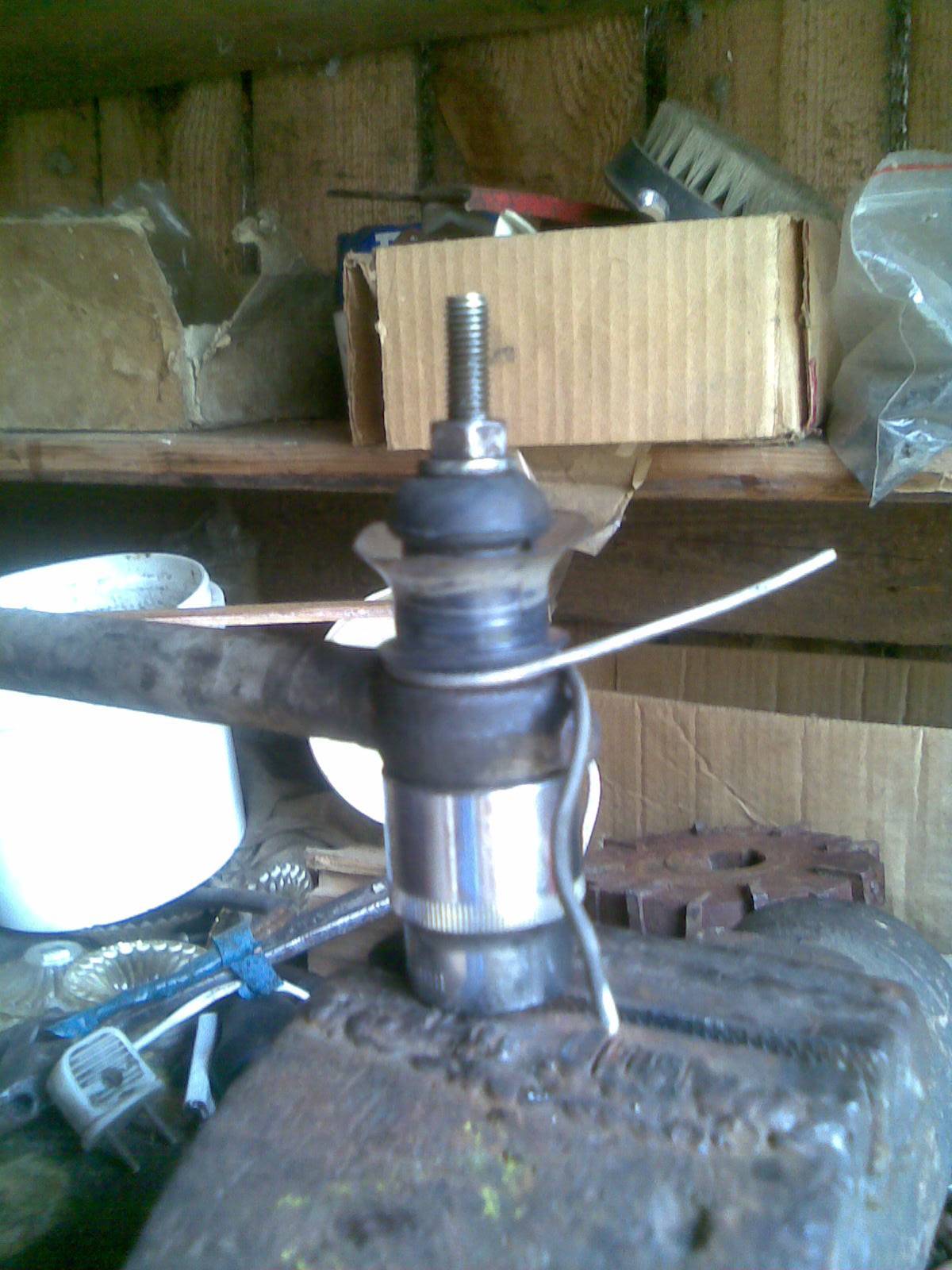

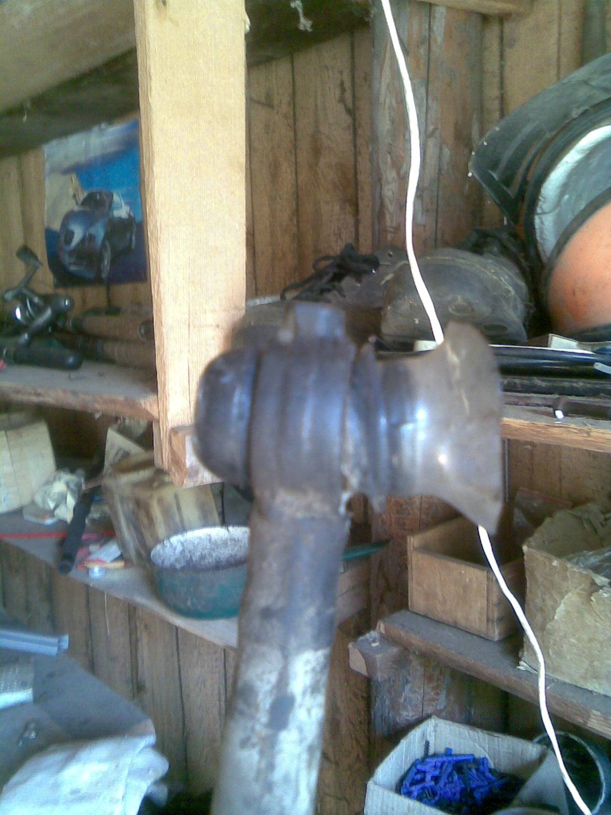

Старый сайлентблок вытащить очень просто, разрезаем его ножом и выковыриваем остатки плоскогубцами, учитывая что сайлентблок разбит, в противном случае зачем его менять, вытащить его обрезав легко.
Нам понадобится: головка на 27 ну или что то ее заменяющее но головку найти проще всего.
Шпилька М8 длинной в 3-4 сайлентблока, не уверен что в 3 хватит а в 4 точно хватит, точную длину забыл померить , не обязательно качественную, нагрузка не большая.
Гайка М8.
Шайба М8
Шайба М8 с большим полем.
Мыло.
Пластиковая бутылка, для изготавливания оправки

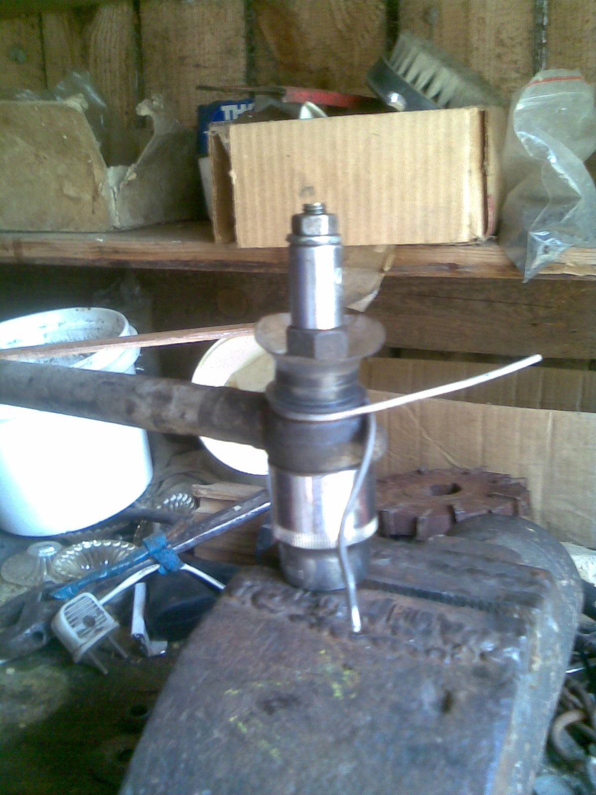

Я для удобства зажимал шпильку в тиски, что не обязательно.
Собираем вот такой бутерброд, все естественно обильно мажем мылом, часть бутылки это оправка о которой позже. И еще обязательно наждачкой чистим тягу внутри, так как к ней прикипает резина.
С верху вниз:
Гайка, шайба.
Сам сайлент.
Оправка из бутылки.
Тяга.
Головка на 27, что бы было куда сайлентблоку вылезти.
Шайба с большим полем.
Далее крутим и смотрим что бы все ровно пошло, крутится очень даже легко.
Я сделал оправку не совсем так по этому пришлось подложить проволоку
У меня не хватило резьбы на шпильки и по этому пришлось еще подкладывать головку.
Насколько вгонять сайлентблок точно не могу сказать, надо на глаз прикидывать.
Завершающий этап.
Осталось только снять оправку, она достаточно просто сковыривается отверткой.

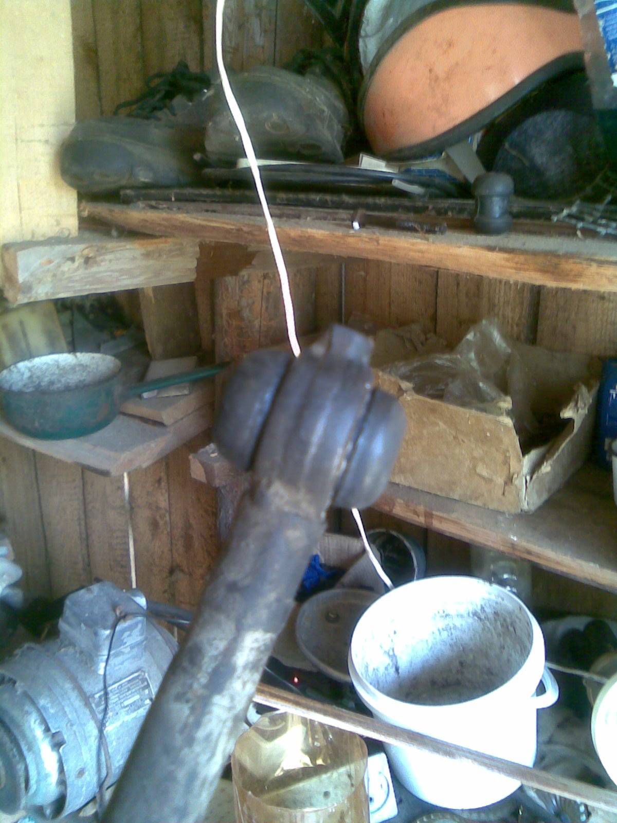

Вот все и готово!

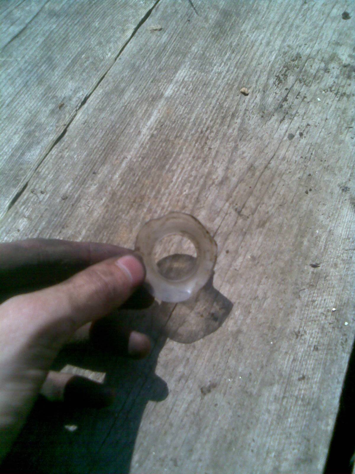

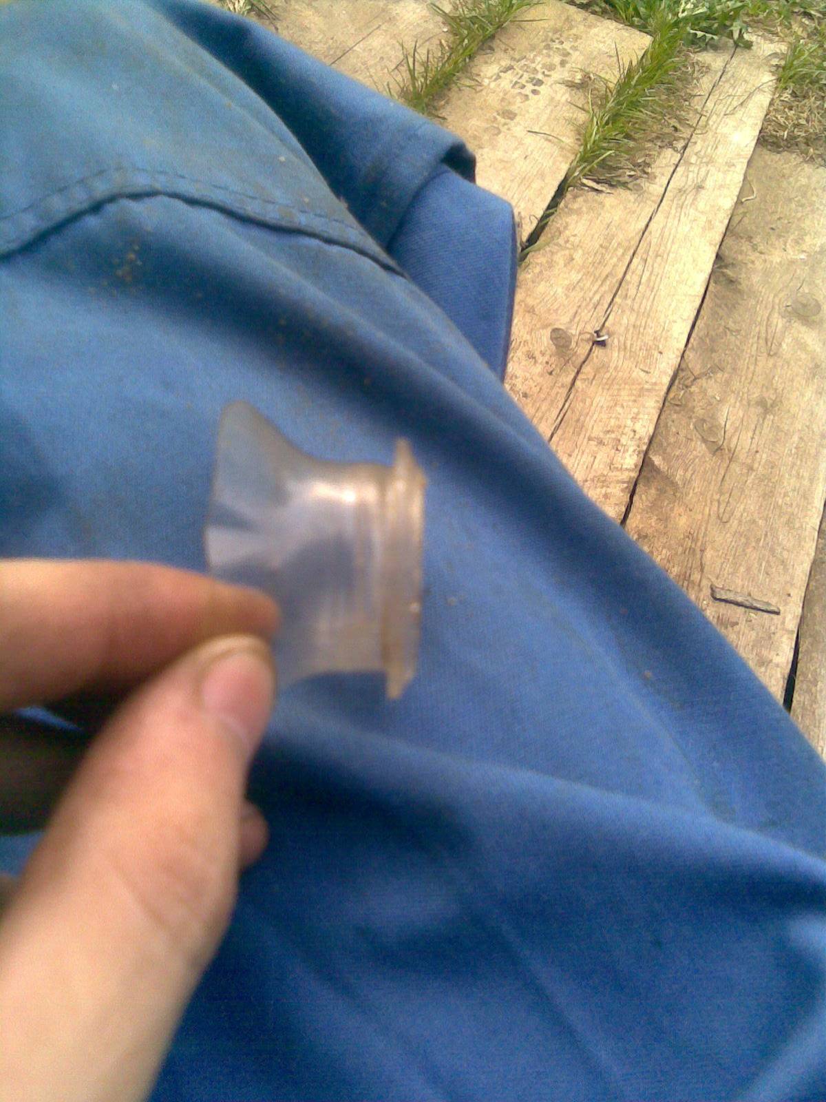

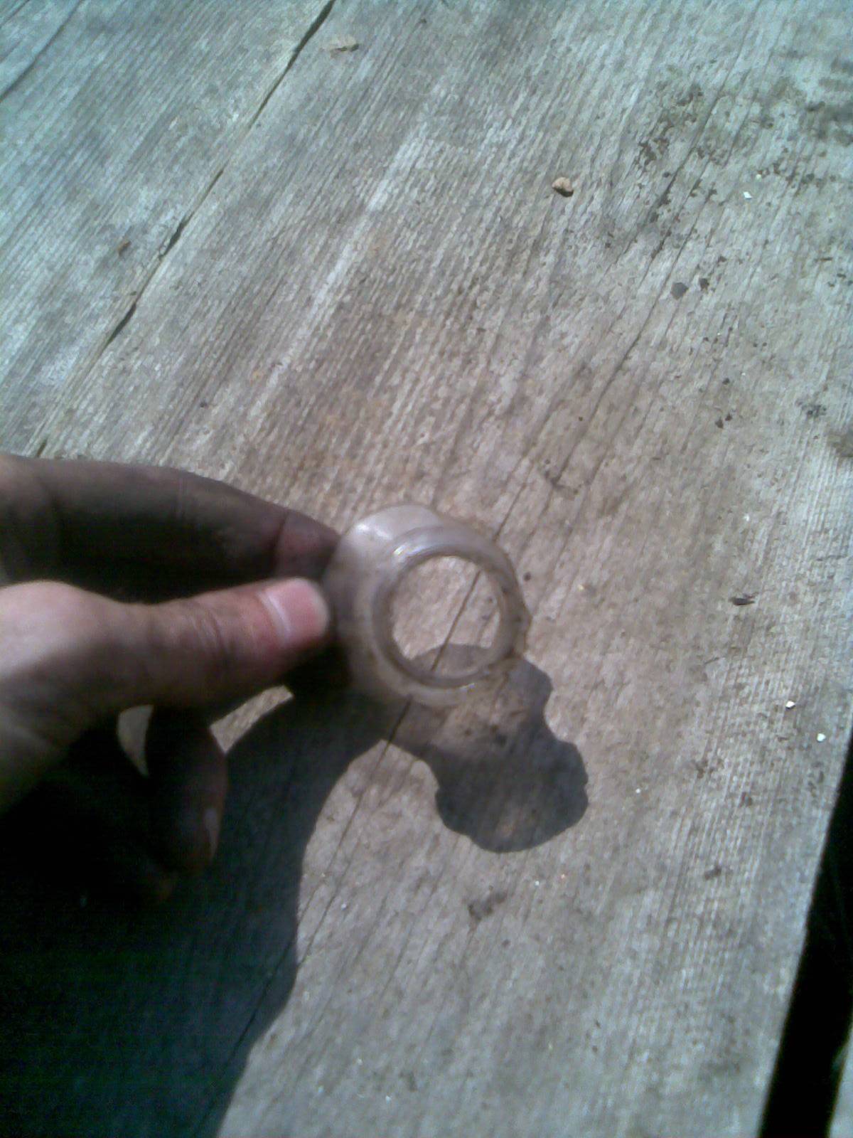

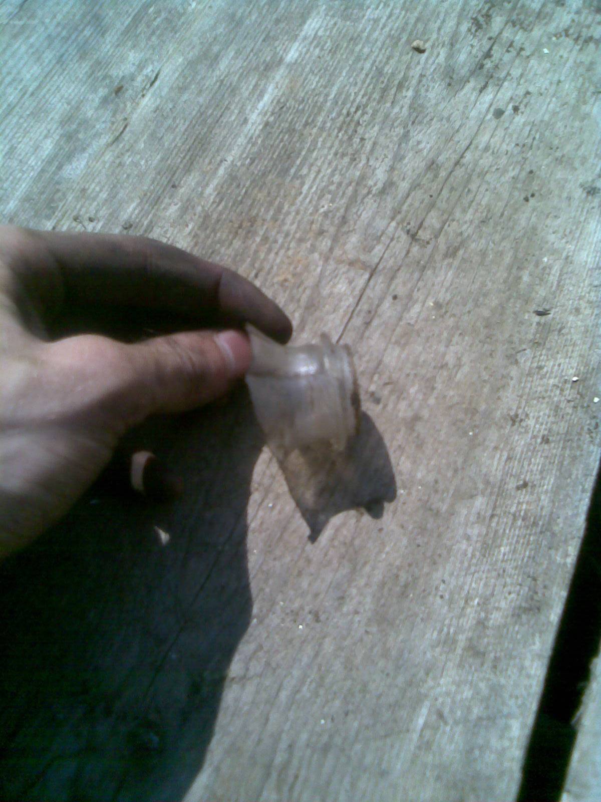

Теперь про оправку:
Во первых я бы сам не когда не догадался бы, мне подсказал Gogi с нашего форума, по сути идея его я только описал и фотки сделал.
Просто обрезаем бутылку как на фото.
На пред последнем фото как НЕ надо обрезать из за этого мне пришлось подкладывать проволоку, а на последнем как надо, то есть надо срезать вровень с выпирающей частью.
Выявил я это в ходе работы, почему не обрезал сразу как надо? Потому что не смог сразу найти ножовку по металлу
Главное в оправки после обрезания счистить все заусенцы.

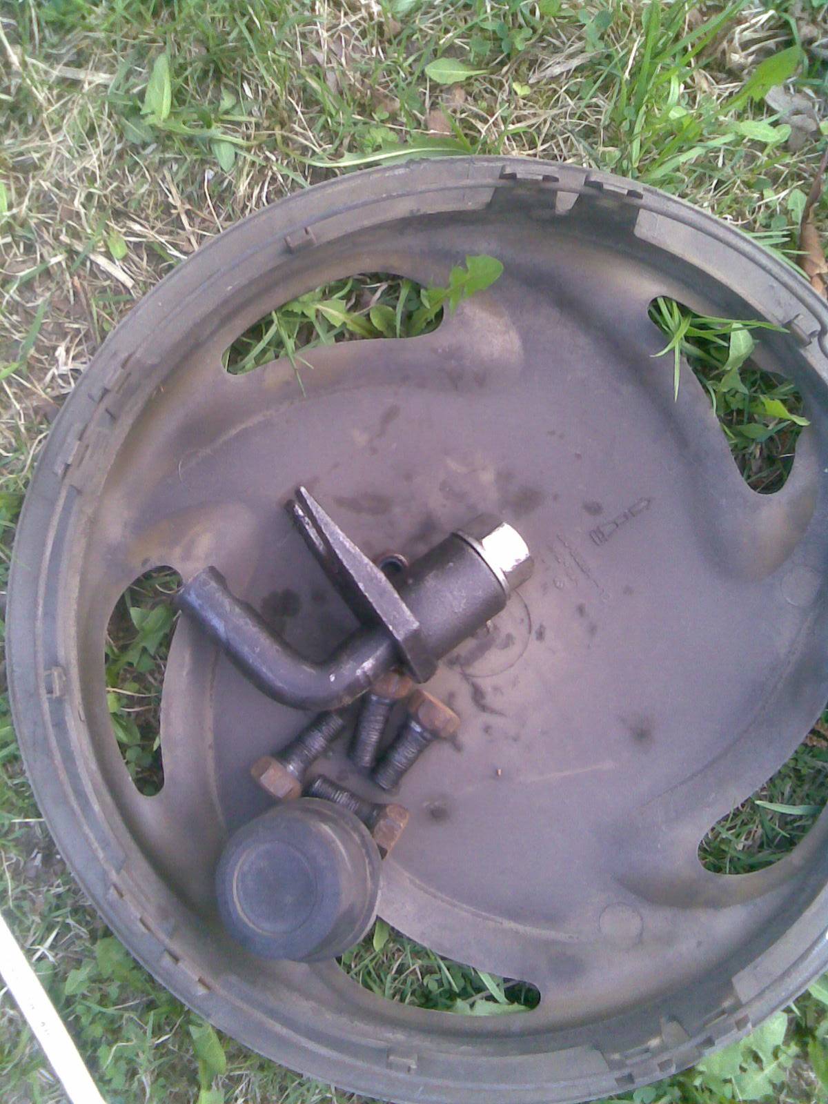

А вот съемник рулевых тяг, который сильно облегчает жизнь.
