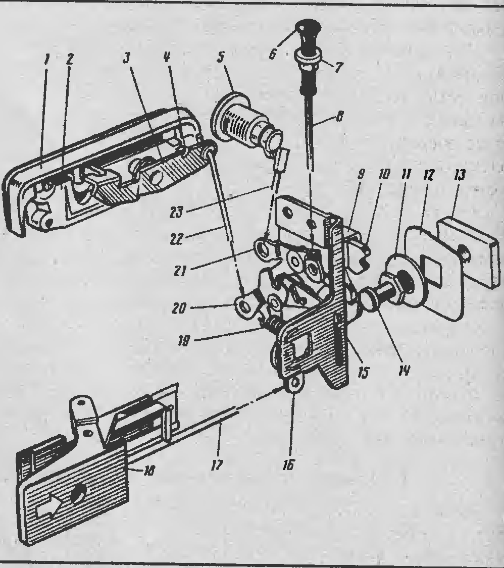

  • 10 326 сообщений
Отправлено 09 ноября 2012 - 11:17
Цитата (mazepa2000 @ 21.10.2012 - 21:56)
У товарища,выскакивала,какая то резинка,какая я так и не понял.Но тоже
дверь открывалась с неск. попыток,или работала нормально долгое время.
Сообщение отредактировал Slavik: 09 ноября 2012 - 11:25
#9 polyfepan
polyfepan
  • 77 сообщений
  • Город:Курск
  • Моё авто:ЗАЗ 1105, ПЕЖО 206
Отправлено 09 ноября 2012 - 13:02
У меня на задней двери выскакивает тяга 22 из посадочного места 20
http://www.tavria-cl...-638cfb9417.bmp
#10 Slavik
  • 10 326 сообщений
Отправлено 09 ноября 2012 - 13:07
да, там такая белая гадкая пластмаска стоит для соединеня тяги 22 и отв. 20. Аналогов таз не припоминаю.
