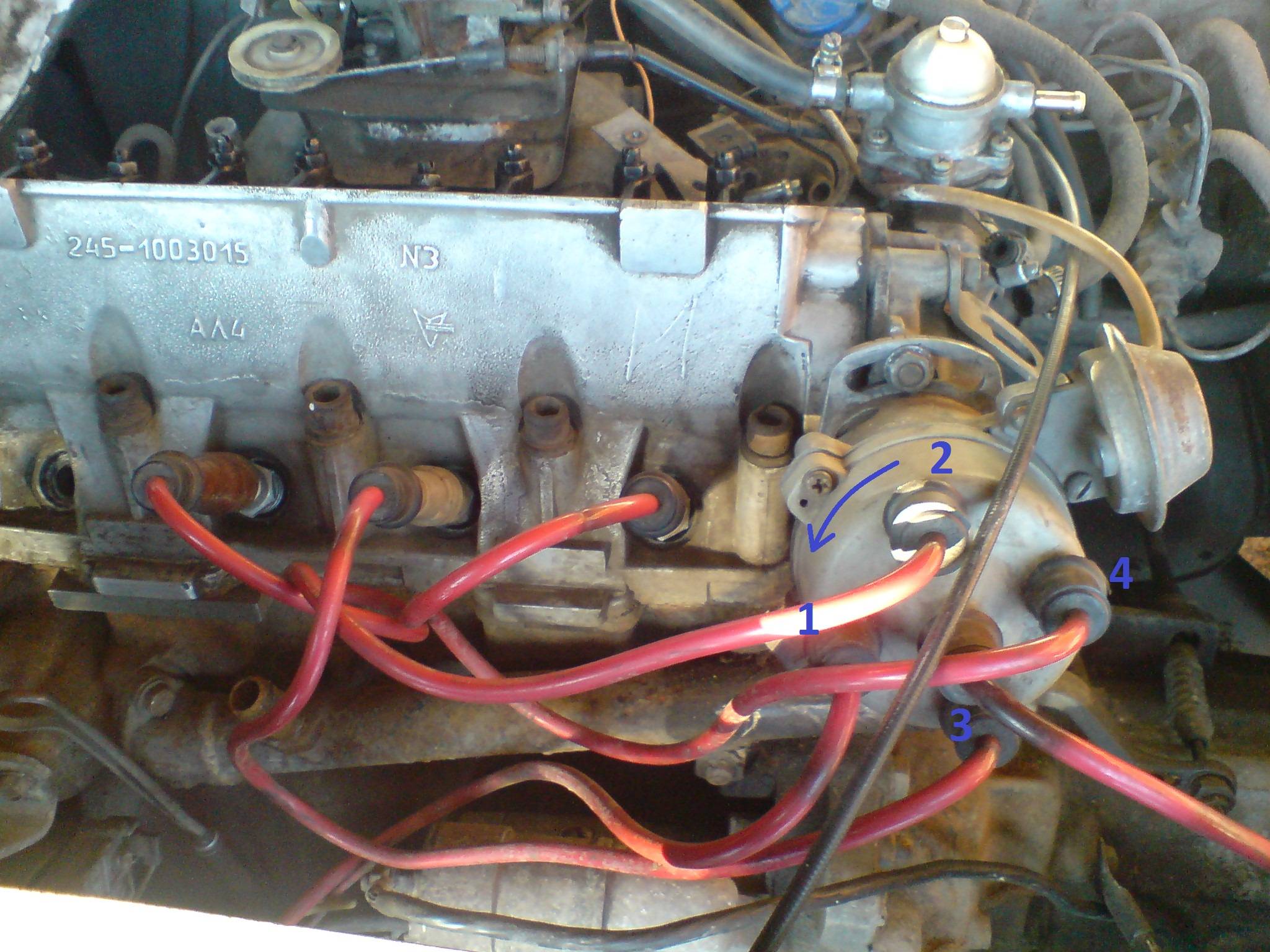

[attachmentid=1783] [attachmentid=1782]
#4 kama(z)
  • 12 162 сообщений
Отправлено 04 марта 2012 - 09:07
От карба к трамблеру еще есть трубка. Штуцер 5 на первом рисунке
