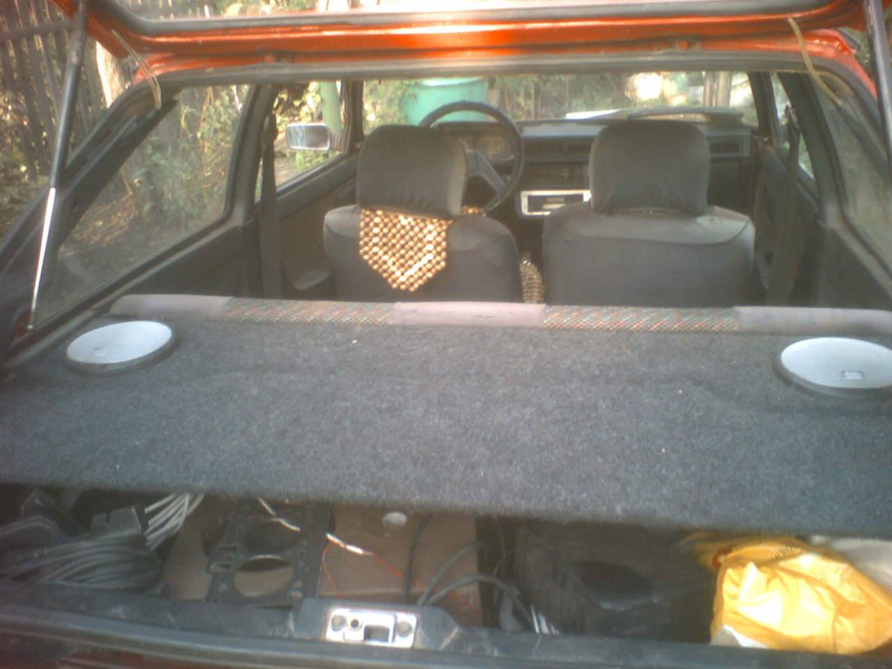

ребят у меня два блина (на глаз как у JUNGLE размером), полки сзади нет, вернее заводская походу ковер-самолет этот.
так вот куда поставить эти блины, чтоб звук нормальный был,а то они на полу валяются как пискуны сифонят... может в "обшибку типа задних дверей" или куда еще подскажите, а то чот в голову ни чо не идет...

Сделать полку. ИМХО лучший вариант. Немного фанеры, ткань для обтяжки, клея банка, электролобзик, две бутылки пава, неполная пачка сигарет. А, еще рулетка обязятельно. И карандаш. И 30-ть минут времени.

Для проводов снизу крепишь два двойных пружинных зажима. В радиодеталях продаются - стоят копейки. Колонки такими же подключаются вплоть до среднего класса включительно. надо снять полку - ррраз - провода с разъемов вытащил и снимай на здоровье.
а размеры даст кто???
Рулетка. Серьезно. не обижайся но проще померить самому. Помню что там заготовка немного трапецией вышла. Помнил бы размеры - дал бы. но увы....
А какие переходы ты хотел то?
Чтоб не гремела берешь липучку такую, в магазинах серии "Ткани" продаются, в отделе фурнитуры. Лентами по метрам. И сторону с крючочками приклеиваешь на полочку боковины. А мягкую часть соответсвенно на полку. А та часть на котороой колонки стоят у меня уголком закреплена за сидение заднее, за одну из точек крепления старой матерчатой полки.

дерево-полка сзади! Только так! У меня такая, 20 мм, ну тяжелая, ну проминает немного опору, но пох, главное что там два блина 250 мм!! Звук класс! Через усилок естественно, который закреплен как под полкой, подвешен вверх ногами! В Дивногорье я полкой повыпендривался чуть-чуть grin.gif grin.gif
