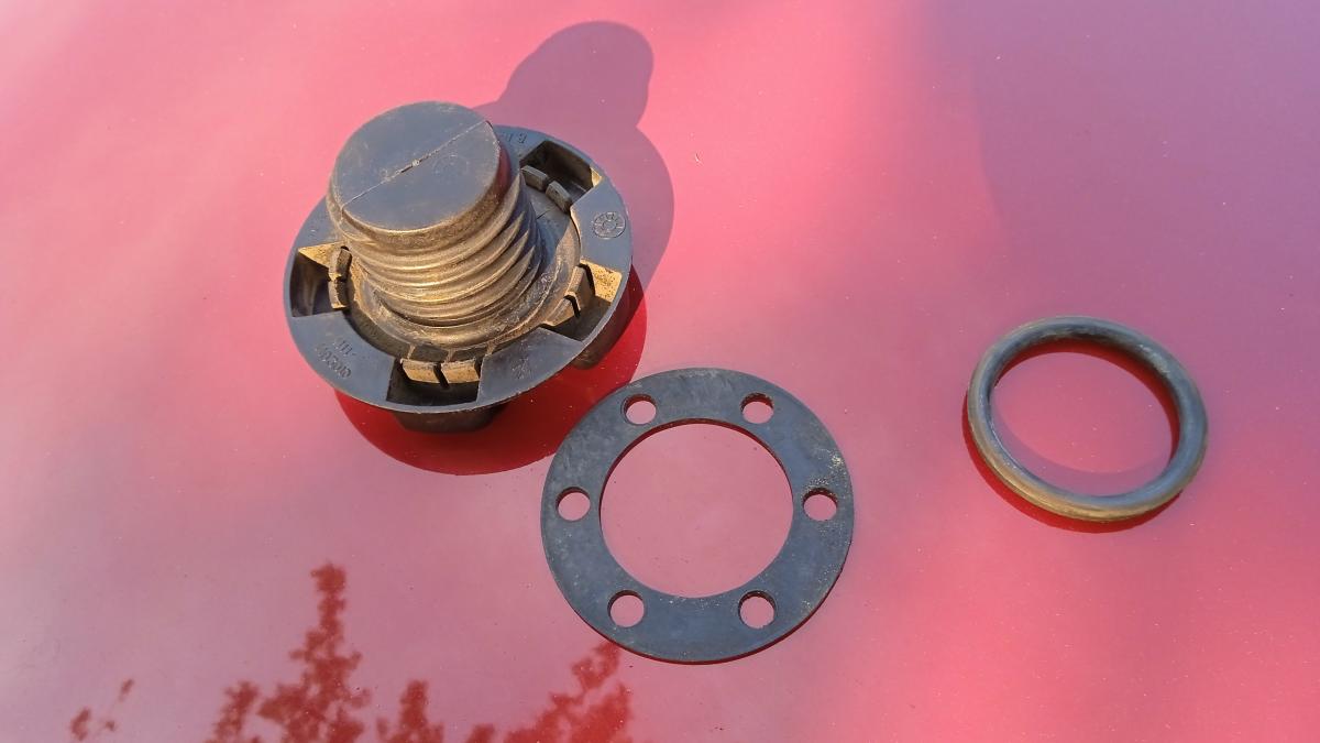

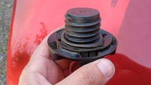

Мне сильно нужна была резинка под пробку бензобака.
Но покупать не разрешает религия.
И я молился.
Сколько раз я прочитал "... Бесплатно пошёл, бесплатно нашёл... " одному Королю известно...
И меня услышали!
Вот она, просто лежала на парковке.
Прямо у машины.
Круглая, нужной толщины, импортная явно.
Почти новая и целая!
Вот что получилось.
Прямо как хотел.

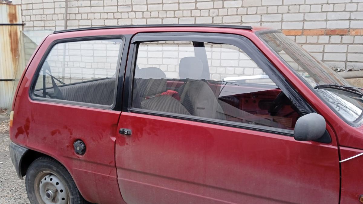

Про ветровики.
Сегодня 25 апреля.
С обоих сторон на краях спереди, та что от зеркал сторона, уже начало отходить.
Немного, примерно по 5 см...
Но хорошо держит внешняя плёнка.
Придавил снова.
Вроде зацепилось.
Всё в общем понятно- толку не будет.
Всё что остаётся- время от времени подновлять внешнюю оклейку плёнкой.
Она будет придерживать и закрывать от ветра, не давая отрывать сразу и много.
Или колхозить механическое зацепление, на некие скобки...

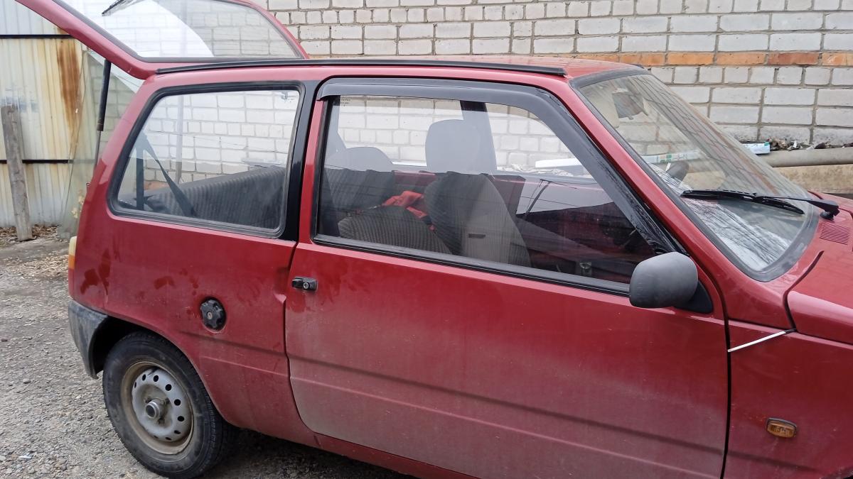

#242468 В поисках (Часть вторая)
Написано tavr125 21 апреля 2025 - 13:52
Не стал долго терпеть.
Предварительный момент.

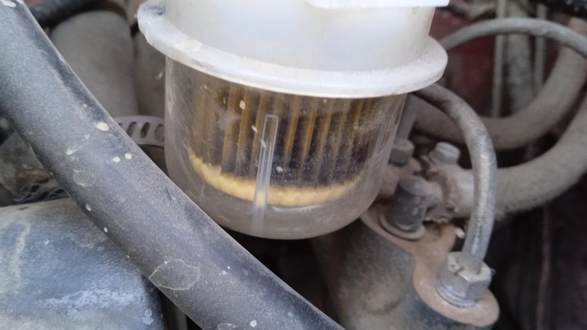

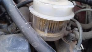

#242372 Бензонасос
Написано tavr125 04 апреля 2025 - 18:42
Итак, нужно отписаться о результатах работы и поисках.
Вводная информация:
Имеем перебои в работе бензонасоса, с результате глохнет мотор. Проявляется и на ХХ, и на ходу, и с подсосом и без подсоса.
И на холодную и на тёплую, и на горячую.
Процесс поиска.
Был осмотрен с пристрастием бензонасос, заменены мембраны на новые, клапаны и седла в отличном состоянии!
Были установлены новые прокладки на крепление на двигатель, выставлен точно вылет штока.
Бензонасос проверен- нет неисправностей!
Дополнительно:
Были обнаружены пузыри воздуха в большом количестве во внешнем фильтре тонкой очистки!
Обнаружена неисправность- пропуск воздуха в топливную магистраль в неустановленном месте!
Был вскрыт люк доступа к топливозаборнику, но всё, что можно было сделать: переобжать хомут на шланге, пошевелить шланг не удалось.
Решено было обмазать ту часть шланга, что надета на топливоприёмник и сколько ещё получится чем-либо доступным.
Подвернулся автогерметик силиконовый, хотя в принципе подошло всё что угодно (клей "момент", жидкие гвозди).
Результат.
Результат есть!
Пробный запуск примерно через час сразу же показал хорошие результаты!
Во-первых, во внешнем топливном фильтре тонкой очистки болше нет пузырьков воздуха! Просто заметно движение бензина в колбе.
Во-вторых, мотор работает устой во и не глохнет! Работая на месте даже 10мин не было никаких намёков на перебои в работе.
ПыСы.
Пусть этот материал послужит подсказкой на будущее в случае проблем с бензонасосом!
Не всегда "бензонасос не качает" имеет причину в самом бензонасосе!
Обратите внимание на то, как происходит течение бензина во внешнем фильтре тонкой очистки- если там много или больше чем случайные пузырьки воздуха, значит у вас негерметина топливная магистраль от топливозаборника до фильтра...

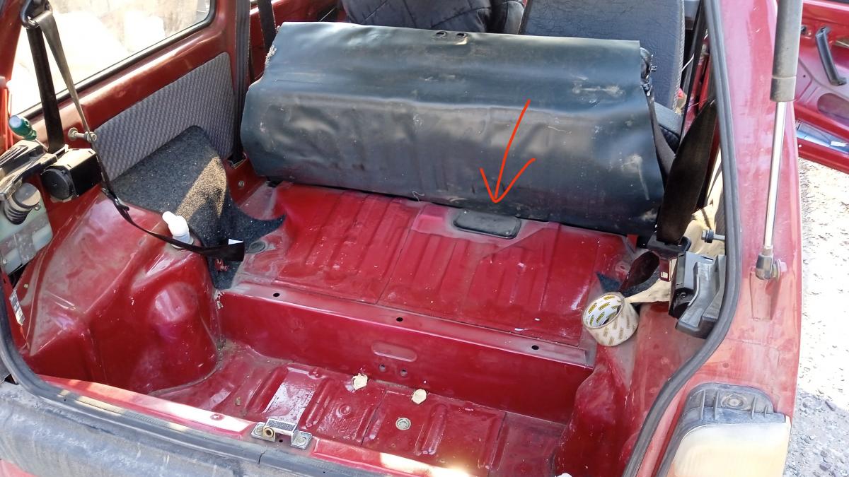

Есть ли хорошие новости?
Есть!
Совместил полезное с неизбежным!
Полезное- навёл порядок в багажнике, давно пора было!
А неизбежное- поиски бага с подачей бензина!
Вон там люк. Отмечено стрелкой специально для Артемки.
Более неудобно можно же было сделать, ну что же вы, инженеры ВАЗа?
Если бы не задние ремни, так и откручивать бы и не пришлось ни одного болта.
И что же под крышкой мы увидели?
Ну крамолы не увидели, ни ереси тож.
Однако, я все-таки Таврово и тем более...
В общем я решил осмотреть и ощупать с пристрастием.
Ну там и не шибко видно чего, да и особо не прощупать. Только если пальцы сломать в пяти местах, но они ещё пригодятся.
И всё же мне показалось (там не видно нихрена!) что после хомута на шланге было место, где ногтем казалось наличие порепаного участка. Ту а залезть-то туда никак, на пределе доступа.
Я решил уж если лазил, то не зря.
Протёр что достал обезжиривателем и намазал белым автогерметиком ещё со старых запасов, там чисто останки роскоши.
Раз уж просто так снять и заменить никак, только с большой суетой на яме, я решил попытать счастья и вдруг поможет загерметизировать шланг, вдруг там трещины.
Вот фото при работе штатного бензонасоса.
Больше нет коктейля? Действительно нет!
А вот с включённым ЭБН!
Лишь пара пузырьков!
А ведь до этого был настоящий коктейль!
Значит мы на верном пути!
И я завёл моторчик и стал ждать, пока заглохнет.
И не дождался!
