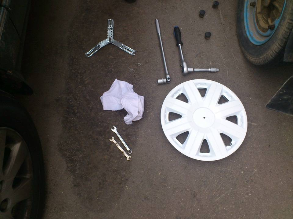

С другом ездили в автомагазин, взяли колпаки 13ого радиуса "Космос" белого цвета.Просто так они надеваются на таврийский диск, но как показывает практика -их зачастую теряют, поэтому почитав форумы было принято решение сделать крепёж, да и заодно чтоб ночью не сняли, будут если только отрывать)))
Для начала нужно изготовить "паук" делал из подручных средств-в моём случае строительные металлические стяжки какие-то, кстати хорошо гнуться, что очень было кстати ну и конечно подготовить нужный инструмент))
Далее закрепляем паука на таврийский диск…
Накидываем колпак, предварительно просверлив в нём по центру дырку для болта
Закручиваем и вуаля!остальные колпаки по тому же принципу.Вид изменился координально по сравнению с родными колпаками
