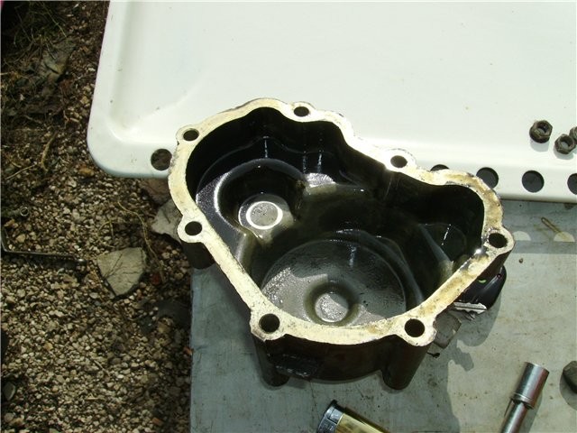

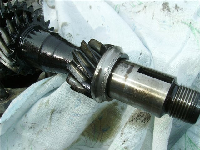

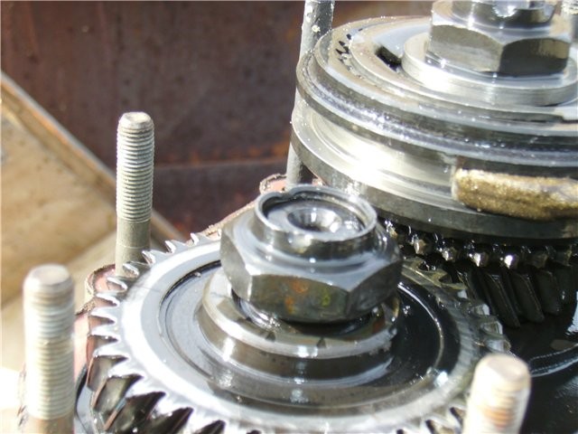

Хотелось бы знать, как характер шума меняется в зависимости от нагрузки на коробку: при ускорении и при торможении двигателем. Если характер меняется, то можно предположить, что открутилась какая либо из гаек, которые крепят на валах подшипники ( большие шариковые). Открутившиеся гайки будут задевать за внутреннюю поверхность задней крышки. Проверить можно не снимая коробки с автомобиля, нужно только опустить левую сторону силовой установки так, чтобы можно было снять крышку с длинных шпилек. Понятно, что коробку желательно помыть. Иначе грязь попадёт внутрь.
Описываю так подробно потому, что прошедшим летом пришлось устранять такую неисправность.
На последнем снимке показана беговая дорожка внутреннего полукольца ведущего вала, коррозия образовалась, когда полукольца были не стянуты, ввиду ослабления затяжки гайки.
