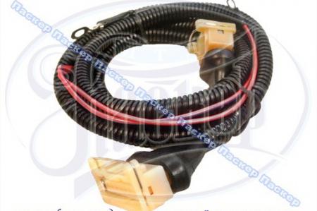

Коммутатор куда-нибудь на саморезах повесить - причем на фото/видео в инетах понятно куда именно проще вешать (вешать=два самореза по металу вогнать).
Катушка остаётся на том же месте.
И потом "соединить" - т.е. просто провод готовый воткнуть в штатные штекеры. Провод выглядит так:
Даже разъемы разные, чтобы "иначе" не воткнуть. :) :)
Сссоединяется примерно так:
