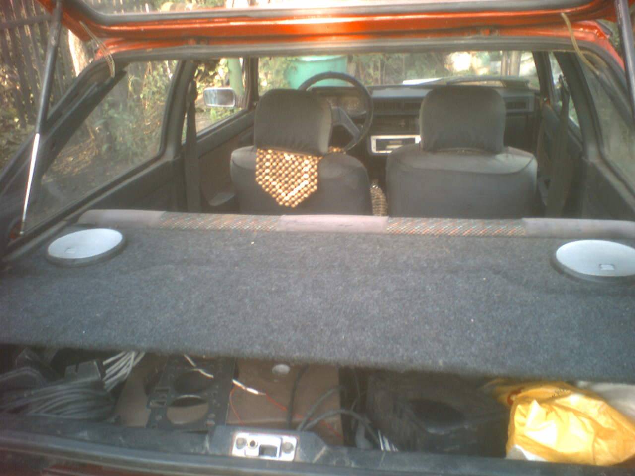

#19 ArtemSaratov
  • 12 987 сообщений
Отправлено 18 ноября 2012 - 18:55
полку сразу тоже задарил бы....
