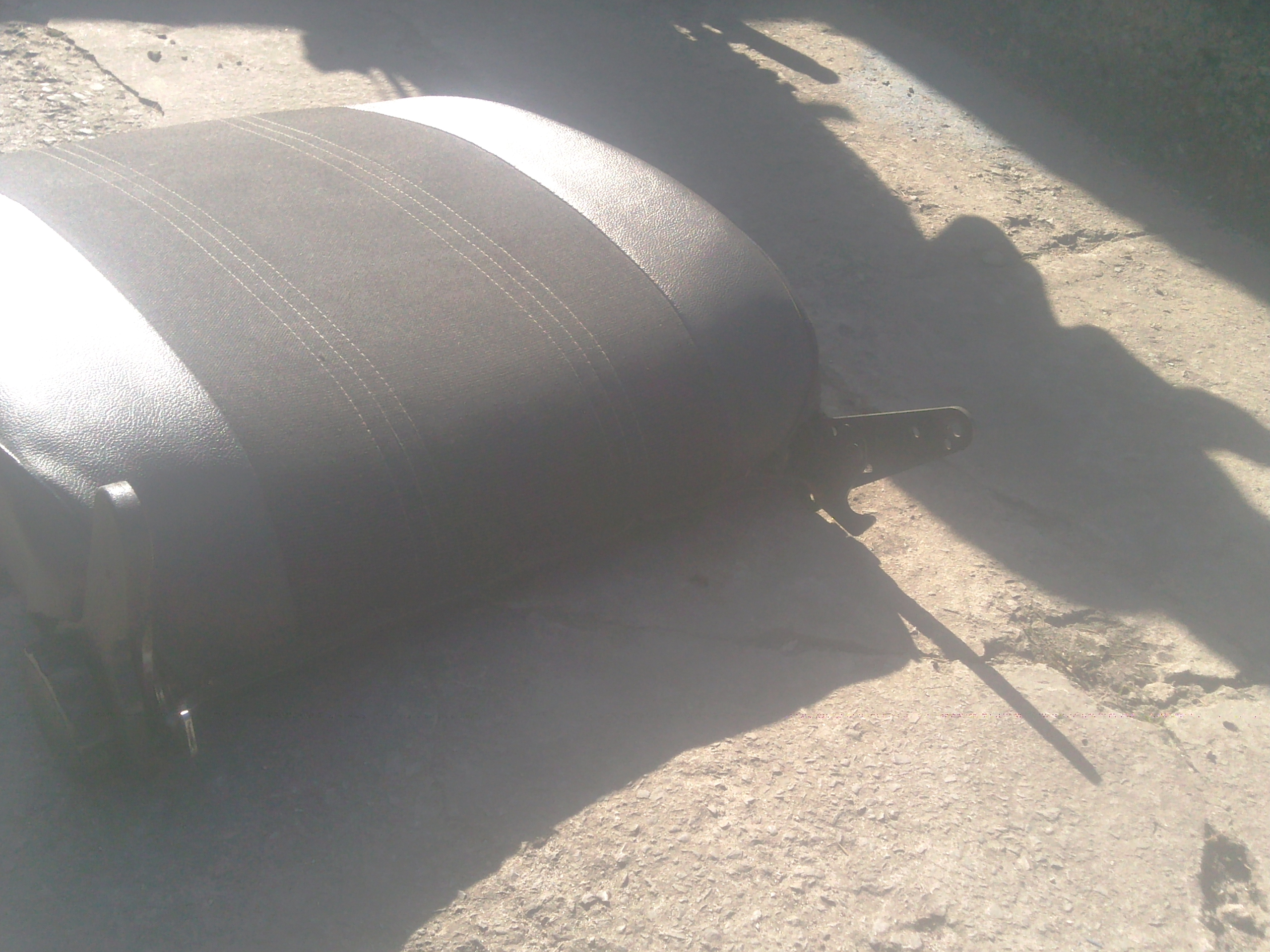

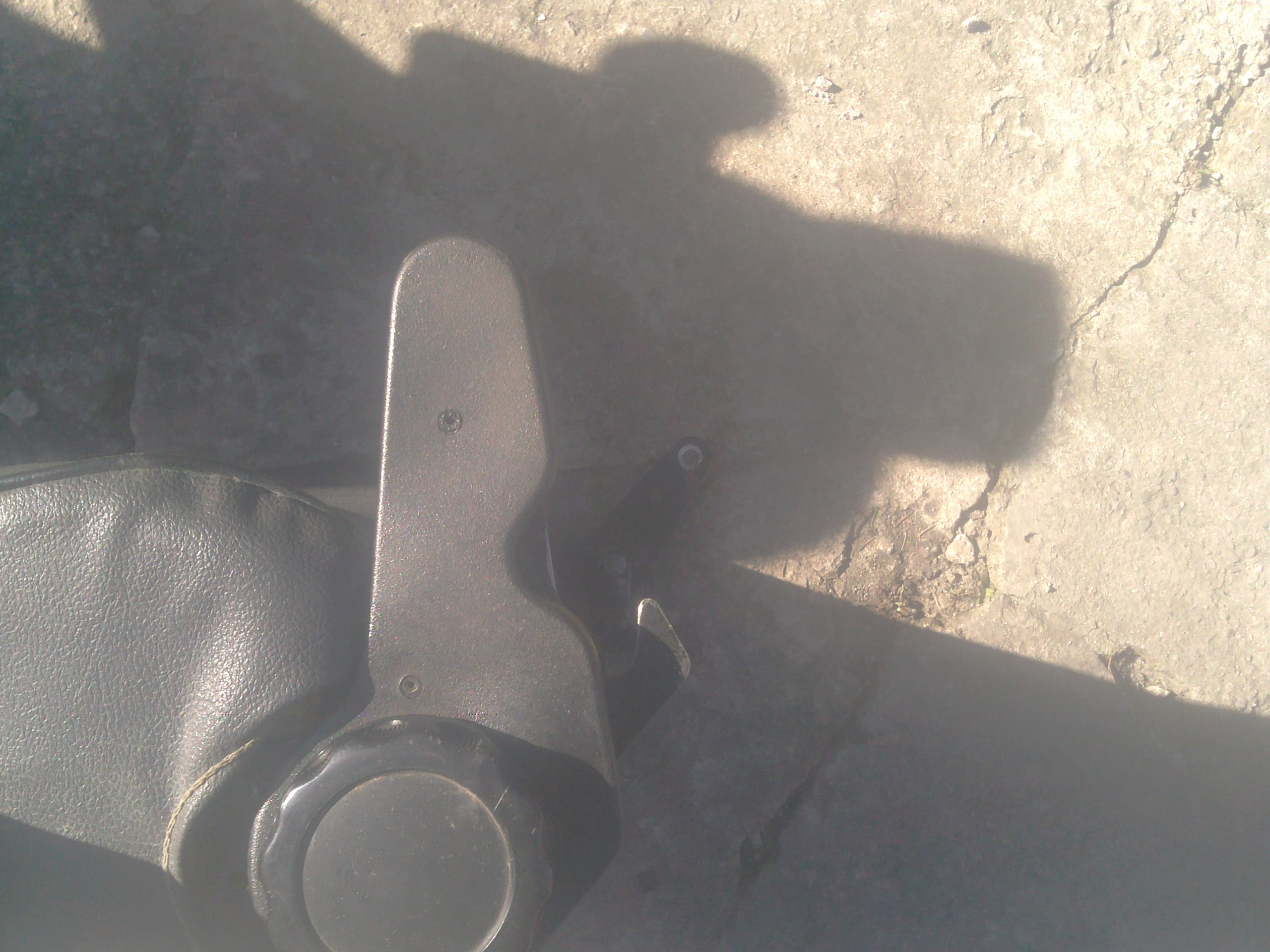

Отправлено 29 апреля 2013 - 16:23
Проблема в том что я не могу соединить нижнюю часть со спинкой из за несоответствия креплений в спинке.
Фото прилагается:
#39 Slavik
  • 10 326 сообщений
Отправлено 29 апреля 2013 - 16:49
вот задача. Они у тебя не ходят по осям?
#40 Werewolf
Werewolf
    Гость
  • 14 сообщений
  • Возраст: 30
  • Город:Украина, Тернополь
  • Моё авто:ЗАЗ 1102
Отправлено 29 апреля 2013 - 19:30
ходят только два вместе когда вращаю барашек, пробовал даже силой с отцом, никак
