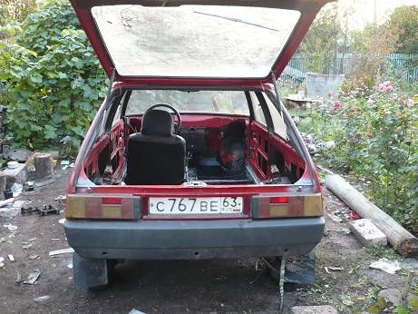

На фотографии видно что спинка сидения заваливается на правую сторону. С пассажирским та же фигня. Кто-нибудь в курсе что это за напасть и как от нее избавиться. Сразу говорю что советы типа "заварить и забыть" не подходят. grin.gif

У меня так заваливалось сиденье, когда крепление спинки к каркасу погнулось - там типо втулки...вот....вообщем надо варить и забыть grin.gif ... или сиденья менят ))))

Пару недель назад пришлось заниматься креслом. Но, к сожалению, без сварки всеж не обошлось, т.к. отвалилось все, что могло отвалиться. Вплоть до креплений подголовников.

Продолжу утреннее сообщение... Перекос произошел в результате отрыва трубки, в которой проходит вал (соединяющий оба поворотных барабана) от каркаса сидения. Именно такая неисправность подвигла меня к ремонту водительского кресла. Сам ремонт занял около 2х часов. С удовольствием помог бы, но нет помещения. Свое кресло ремонтировал на работе, но пришлось испрашивать разрешение у начальства. Предлагаю подождать до теплых деньков.

Ломается водительская сидуха от выходящих пасажиров сзади,которые считают своим долгом о нее оперется. Только варить и усиливать, или махнуть местами с пасажирским.

у меня было тоже самое с водительской, изготовил усилительный лист приварил усилил ушки и теперь не парюсь

Одно починил, эх, ну и раздолбано там все оказалось...
