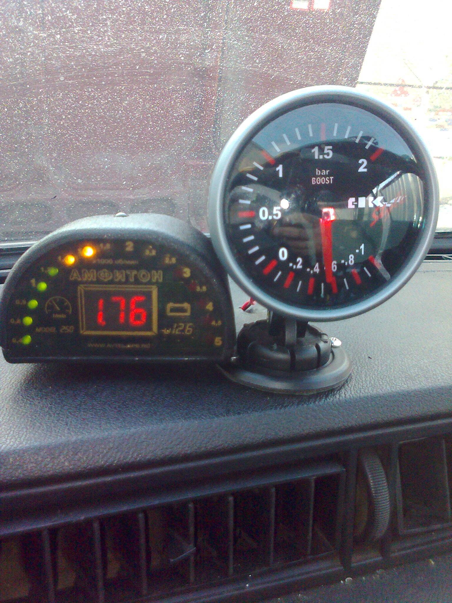

Итак, по порядку.
Поставил показометр на торпедо...Долго с местом не парился- самое удобное рядом с тахометром, логично, чтобы в одно место смотреть.
Лобовое стекло, зараза, самая коварная вешь на свете...Хорошо в Ладе-"классике"- лобовое стекло вертикально почти....А в тавро все по-другому...
Короче, все гениальное просто...Нагрел прикуриватель и поставил на место, где планировалось дырка...10 сек- и быстренько можно ковырнуть отверткой. А потом уже дрелью с острым сверлом. И раз уж такая жара пошла, и для тахометра решил сделать нормальную проводку,а то досталли уже "сопли" и вечно занятый прикуриватель...
Долго мучался, чтобы достать трубочку подачи разряжения из мелкого промежутка между торпедой и магистралью центрального мордодуя...
Пока доставал, увидел отверстие, через которое отлично шланчик выйдет в аккурат к штуцеру на впускном коллекторе...

#27 tavr125
  • 13 298 сообщений
Отправлено 13 марта 2013 - 14:45
и вот он долгожданный результат! прямо аж+5л.с. ну серьезно!
Терпение...
А вот на фото выше отлично видно!
Газую на месте. Под сброс газа и на ХХ разряжение достигает -0,5 Бара в среднем, при сбросе газа с больших оборотов, например 3000-4000, стрелка долетает до разряжения -0,6 Бара...
Теперь как это на ходу...
поехал прокатиться...
На ходу при равномерном движении разряжение находится примерно зоне -0,2 до -0,4 Бара, при отпускании газа стрелка показывает -0,5 до -0,6 Бара...
При нажатии на газ, при разгоне разряжение уменьшается и показывает НОЛЬ...Причем, если прижать и держать газ на полную (обе камеры открыты) стрелка отчетливо показывает на НОЛЬ.

вот фото ВСЕГО барахла, какое только возможно(включая инжектор)

Отправлено 14 марта 2013 - 15:31
Не забыть про подачу масла и, если есть, то охлаждение. Так же еще надо будет вкрячить клапан, сбрасывающий давление при передуве, датчик детонации и еще кучу всякого барахла, без которого нормального наддува не сделаешь
В нашем случае все это не нужно, а поэтому нам можно этим пренебречь...Мы не ставим задачу "окуенно провалить 400м до капиталки"...Мы ставим задачу "чутка взбодрить овоща"...Основываемся на том, что наддув будет работать part-time, т.е. кратковременно...За те 15-30 сек, что он будет срабатывать ничего плохого случиться не может, тем более величина планируется относительно скромная...
