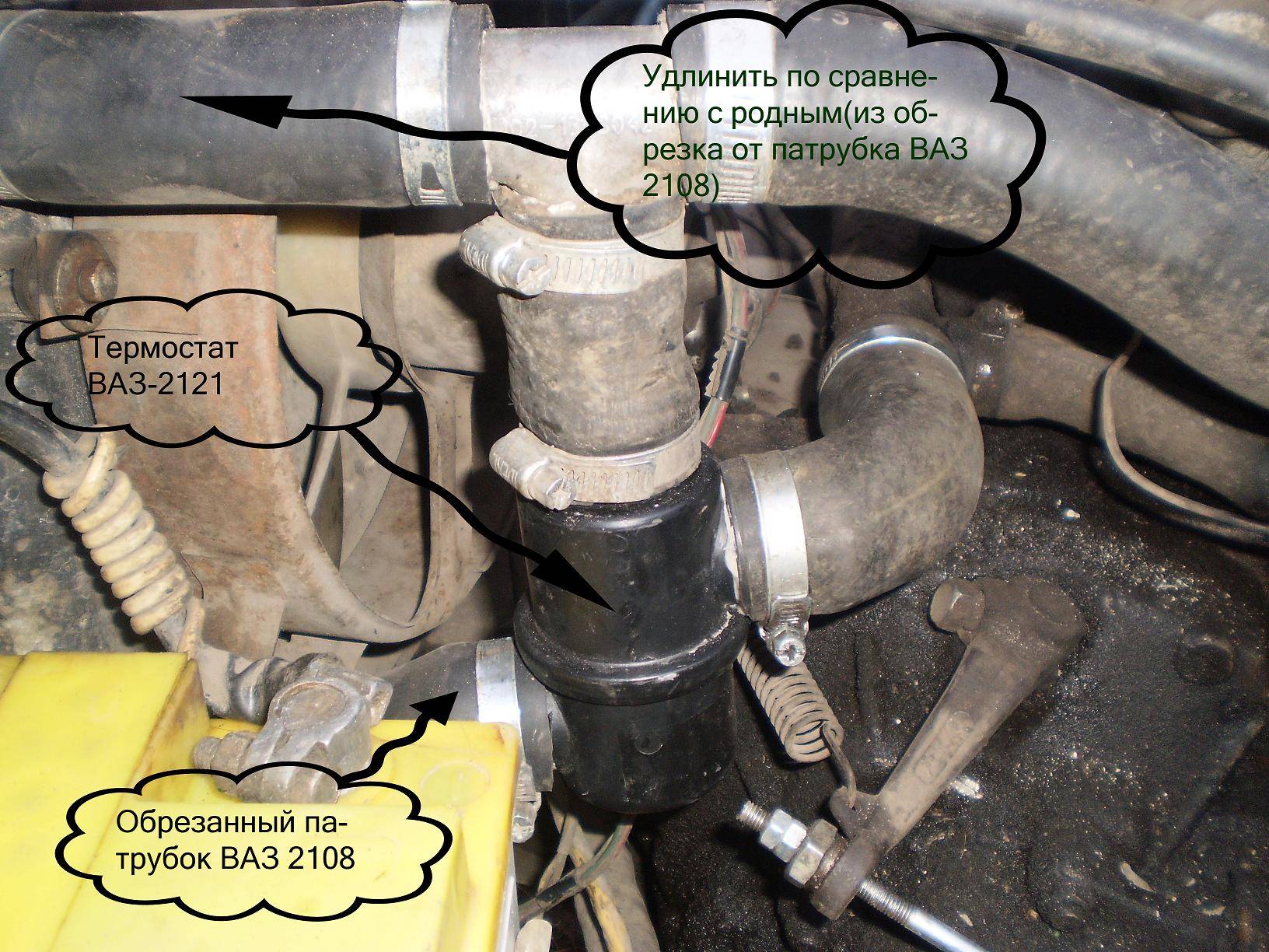

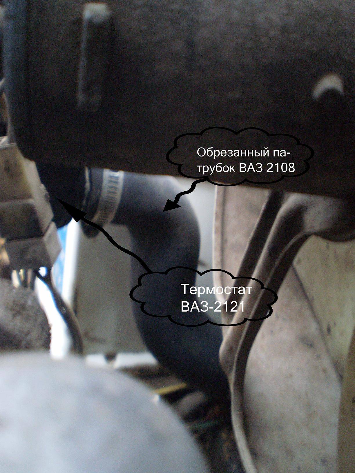

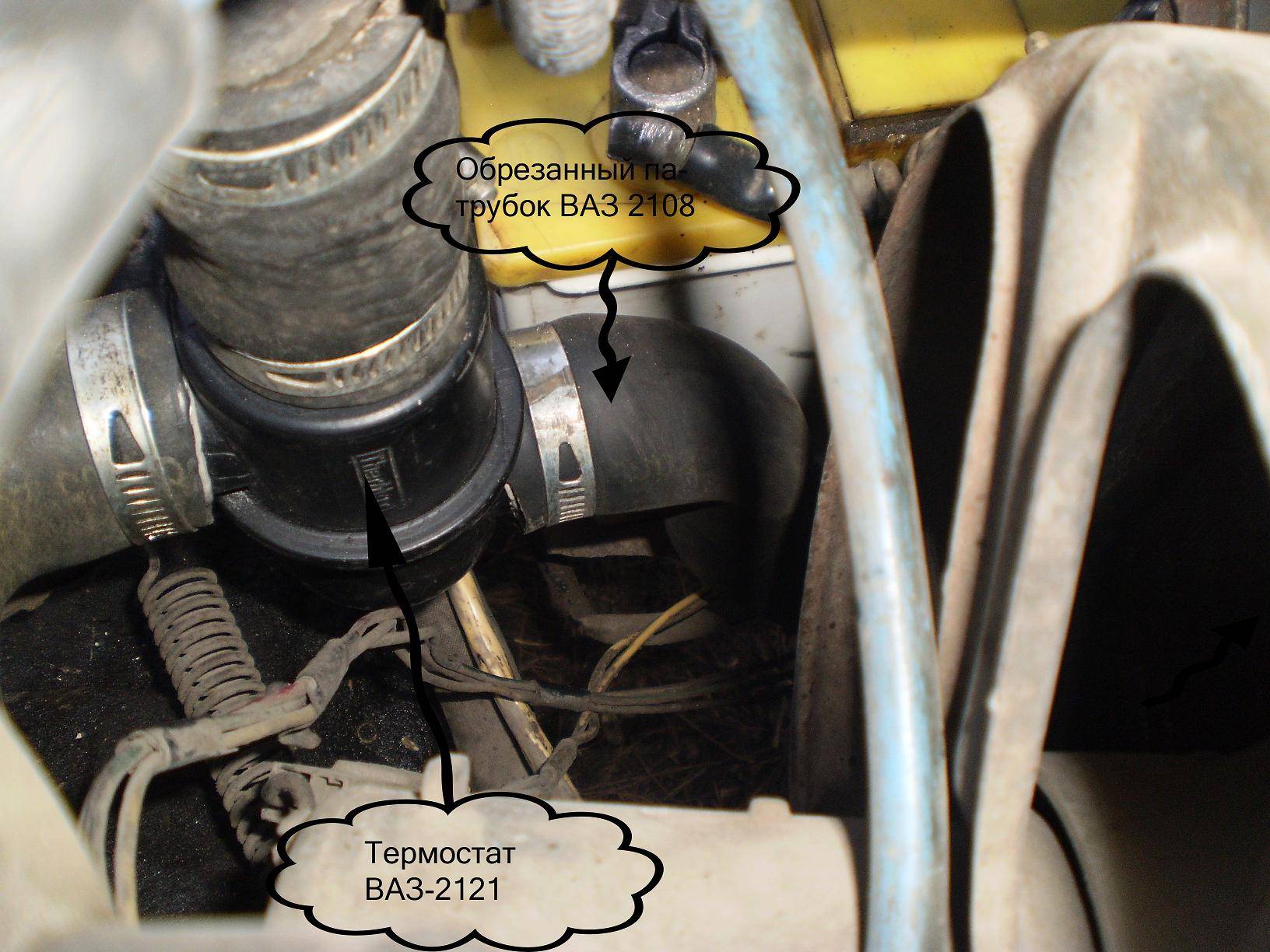

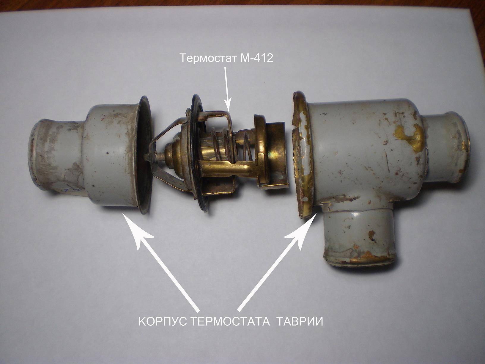

Фотографии прислал один из пользователей нашего форума, ник его, к сожалению, в теле письма не отобразился. Так что ждем правообладателя.
#2 tavr125
  • 13 300 сообщений
Отправлено 09 декабря 2009 - 19:19
Сам ставил и от НИВЫ и от Классики ВАЗ - не совсем хороший результат... недогревает сильно.. Хотя печка греет нормально, несмотря на это...
Этот вариант подходит для обкатки мотора после капиталки grin.gif ТОЧНО НЕ ЗАКИПИШЬ...

А я себе перевольцовывал термостат из оковского, правда рабочая температура 78 градусов по чему то.

Наконец-то увидел свои фотки. Надеюсь идея кому-нибудь пригодится.
