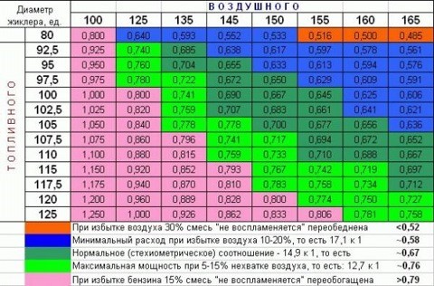

Стоковые на 1.2 я не знаю какие у меня карбер солекс 83 он на Оке стоял,а в Таврии жеклеры другие должны быть
древняя табличка, которая не врёт:

ArtemSaratov,
Я так полагаю, что эта табличка для Тазовского 1.3
Т.к. для Мемз 1.1 165/95 на грани горения чтоль?
Дак у него 1,2 - почти то же самое ))

Прикол в том, что стоковые жиклеры первой камеры  для Ваз 1.5 и Мемз 1.2 одинаковы... 155/95
Сообщение отредактировал Геофизик: 29 Сентябрь 2016 - 20:25

А почему они должны быть разные?
Дыры в двух жиклерах дают соотношение воздуха к бензину (ну там 12 к 1, 13 к 1 и так далее).
А сколько ИМЕННО пройдет этой смеси в одну секунду зависит от разряжения.
А разряжение зависит от кубатуры и геометрии больших диффузоров.
Иными словами 1,1 литр через 155\95 в секунду прососёт 5 грамм смеси 17 к 1, а
2 литра - 10 грамм той же смеси.

А почему они должны быть разные?Дыры в двух жиклерах дают соотношение воздуха к бензину
Нет дорогой
Топливный минус воздушный плюс диффузор дают оптимальную смесь
Воздушный и эмульсионная трубка дают эмульсию, которая лучше распыляется в диффузоре
И еще смесь зависит от геометрии цилиндров, соотношении диаметро к рабочему ходу, и еще многово чего
Там не все так просто, на пример насосные потери
