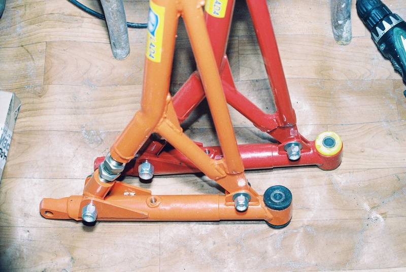

да первые две фото это удлинитель рычага . Да забыл написать что ставил по две шайбы на наружные гранаты с каждой стороны во внутрь как их ещё называют дистанционные шайбы . Приварил я как раз резьбовую часть на вакуум просто тяга вакуума 2108 короче и я приварил удлинитель с резьбой . Переходник под вакуум у меня появился недавно а до этого я ездил с самодельным делал из уголков две перекладины от верхних болтов рулевой рейки выглядели они примерно так ( Г ) а сверху прикручивал к кузову между двумя ( Г ) ставил поперечины и к ним прикручивал вакуум 2108 в сборе с кронштейном ваз вакуума но надо вымерить высоту установки иначе кронштейн вакуума может задевать при движении об рулевую тягу шланги дотягиваются без проблем делал крест на крест то есть перед-зад и лево-право на трубки одел хлор виниловые чехлы на всякий случай просто трубки кое где задевают о металл и с вакумником ваз 2108 и главным тормозным 2108 даже на сток тормозах я кайфовал я конечно не ездил на ставриде с родным вакуумом но после установки вакуума 2108 педаль стала мягкая и очень предсказуемая при резком торможении и торможении на юз заноса кузова не было ездил с самодельным кронштейном и вакуумом 2108 почти пол года вроде все ок

  • Моё авто:Toyota Crown, Таврия 1,1, Дана 1,1
Отправлено 21 Январь 2013 - 19:23
http://www.tavria-cl...05709_thumb.jpg
САМОУБИЙЦА! Напиши в профиле место жительства, чтобы можно было приехать и отрубить тебе руки и голову!!!
Тюнинг-это улучшение потребительских свойств автомобиля, а НЕ УХУДШЕНИЕ!!!
Нельзя делать из "жестянки" такой ответственный элемент.

какая жестянка если ты про удлинитель рычага то там пластина толщиной 10 мм причем она длинная почти во всю длину самого рычага прежде чем делать свои поспешные выводы хотя бы поинтересуйся ( я тебе адрес напишу приезжай попробуй отрубить)

Цитата (Vnukovskiy @ 8.01.2013 - 22:46)
[QUOTE=maxmut,8.01.2013 - 21:56] удалённая точка, крепления кулака, ломает всё нахрен, длинным переходником. Чем длиннее рычаг, тем легче сломать (правило такое есть)
maxmut
Прислушайся к мнению товарищей "по партии".
Твой переходник из стали 3 или 09Г2С. Толщины 10 мм будет мало для такой длины,как у тебя.
Рычаг нужно будет обязательно усиливать накладками и расстояние между болтами крепления удлинителя увеличивать, иначе их вырвет на кочке.
Поверь мне,как заместителю директора машиностроительного предприятия,
с таким подходом, как у тебя,положительного результата не будет-либо ты угробишься,либо угробишь других.

#52 ArtemSaratov
  • 12 398 сообщений
Отправлено 22 Январь 2013 - 12:24
ну я ХЗ насчет толищны изделия-но качества материала даже по фото-полное Г....
Может правда? переделать?

из У8 минимум

Ну может быть пока не поздно сделать так?
Ну с некоторой привязкой к тавро-реальности, ну в любом случае- это правильно, а приваривать куски арматуры к реактивной тяге- это ахинея ужасная! сваркой была повреждена (перегревом в месте сварки) реактивка- ее уже на выброс только!
Лучше сделать НОВЫЙ ПРАВИЛЬНЫЙ РЫЧАГ.
Хотя бы потому что металл реактивки крепче арматуры раз в 20. :-)
у нее твердость на уровне 65-70 единиц....
тогда уж варить надо двадцать арматурин, чтоб удвоить))

А реально лучше оставить родной кулак, если шаровая в нем болтается то можно сваркой наплавить как мелман дела у него же ведь ездиет а ездит он не мало. А сами шаровые если качественные то ходят более 50 тыс. км. это уже мой личный опыт. Так что можно шаровые с аудюхи в колхозить и почти забыть про них ибо таврические качественные найти сложно.
Плюс из за большого выноса колес меняется длинна рычага что может повлиять на работу стойки - но это из разряда теоретического бреда grin.gif
Лично я вообще не вижу смысла в кулаке от 2108, родные сайлент блоки ходят очень долго, шаровые тоже более 50 тыс.

а есть у кого реальные примеры сломанных рычагов при переходе на ваз кулак или это просто мифы и байки а удлинитель рычага я как раз и делал чтобы стойка и шаровая встали более или менее правильно
Пару лет назад я где то видел фотку рычага в трещинах.
Я имел в виду что вылет больше и стойку прожать стало легче.
