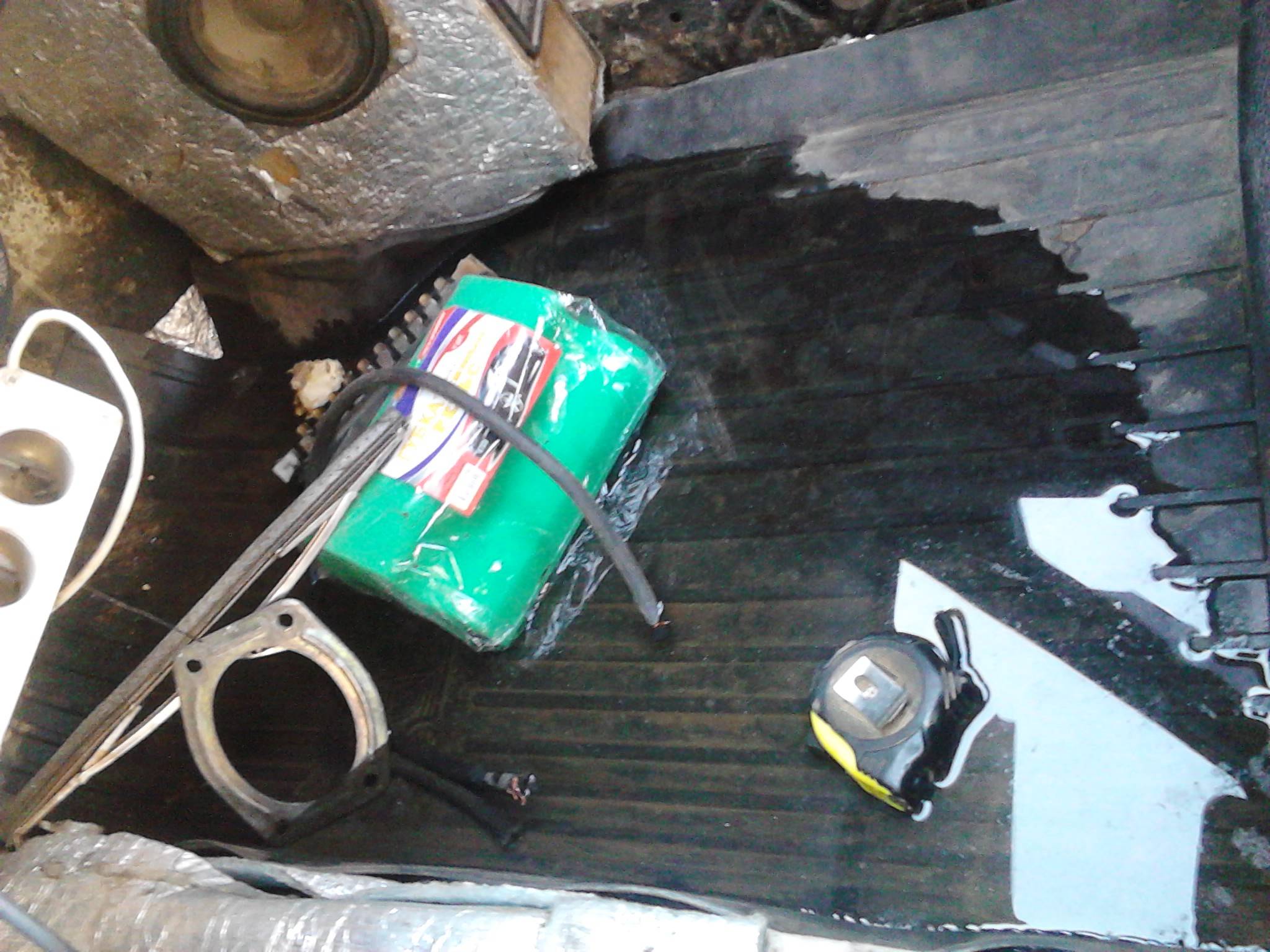

Вот заглянул после недели дождей в машинунавеоно было бы больше, но коврик кончился
#36 kama(z)
  • 11 858 сообщений
  • Возраст: 29
  • Моё авто:LADA 4x4 21213, ZAZ 110206, LADA Largus, GX Jeans
Отправлено 08 Сентябрь 2013 - 23:34
swoon.gif swoon.gif swoon.gif Да там дыры видать где-то... У меня никаких бортиков там нету, но так никогда не текло...
#37 ignat5033
  • 2 864 сообщений
Отправлено 09 Сентябрь 2013 - 00:07
течёт из короба а не из печки, там есть крепёжка под бардачёк вот от туда и течёт и немного из под стекла.
#38 TORPEDA306
TORPEDA306
  • 1 885 сообщений
  • Город:ВОЛГОГРАД-красноармейский
  • Имя:ЮРИЙ
  • Моё авто:тавруша 1102(продана)
Отправлено 09 Сентябрь 2013 - 18:07
не хуньдевый стратегический запас воды....замкнуться не боишься???блин,был бы в волгограде-приехал бы--заварили бы фсе нах!!!!!
Сообщение отредактировал TORPEDA306: 09 Сентябрь 2013 - 18:08
