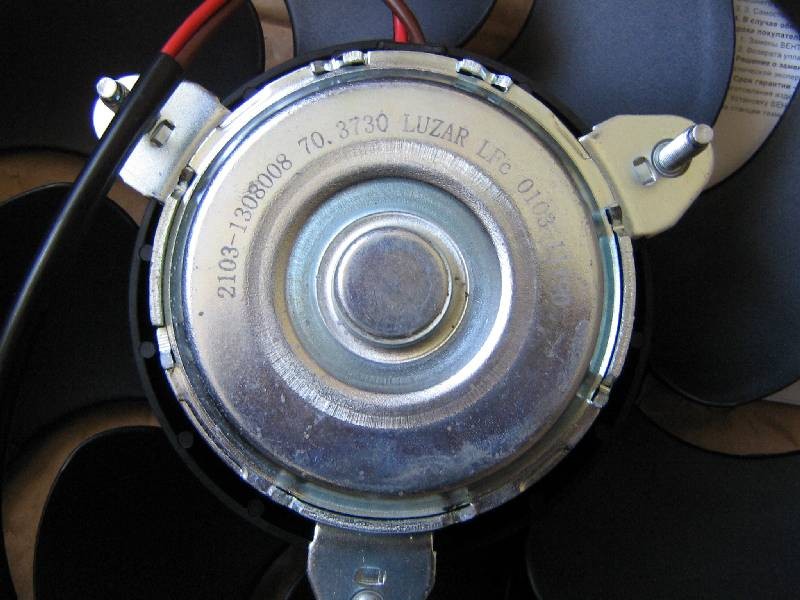

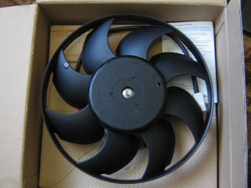

Кулер для 2110,оказывается в реале 2103,стоит и на шариках и семерах и на десятках и еще вроде на многих.

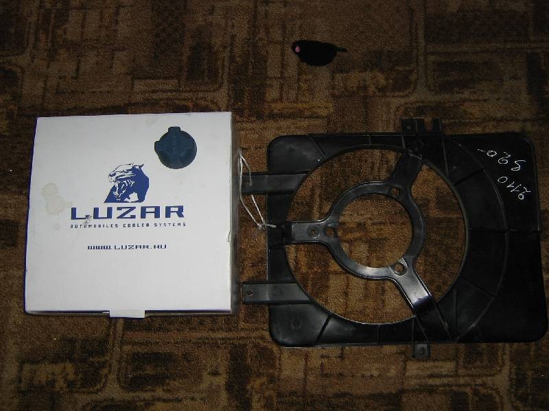

Диффузор взял 2110,но старого образца,более широкий(металлического не было не где).
У JUNGLE край радиатора торчит,по мне не эстетично.Да и если получиться мой "замут",то возможно обойдусь без кронштеинов с этого бока,просверлив крепежные отверстия прямо в пластике.Возможно,для тавро-радиатора он слишком широк,нужно резать край.Буду ставить,сделаю фото,если конечно этот диффузор вообше встанет с переделками..
Вертолет 900р,диффузор 320р,и крышка(моя начала ржаветь изнутри)70р.
