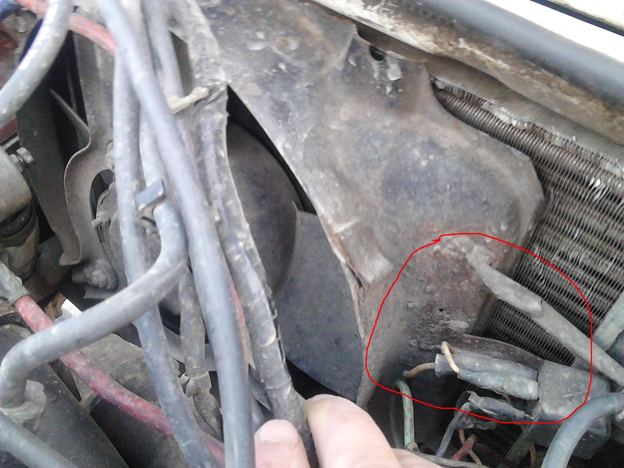

вот на Джингловских фотках видно где новые уши на болтах. у меня тоже самое только кожух метал и уши приварены. косяк родного моторчика в креплении карлсона к валу мотора. и моторчик на подшипниках можно найти.
#30 mazepa2000
Отправлено 06 мая 2013 - 10:39
А у тебя кожуха от чего?
#31 ignat5033
  • Возраст: 47
Отправлено 06 мая 2013 - 13:22
кожух от ваз 8или 10 не знаю, мне на разбоке штук пять выложили и сказали выбирай любой. я выбрал с металическим кожухом тот у которого мотор меньше болтался. а так кожуха по размерам были одинаковые. у нас боковины на радиаторе такие же как на 08 и крепления с одной стороны должны совпасть только верх к телевизору надо переделать и правое боковое. дождик кончится сфоткаю. Зарядил зараза с утра мелкий.

#36 ignat5033
  • Возраст: 47
Отправлено 06 мая 2013 - 22:05
вот примерно так как на фотке. только у меня ухи подргуму немного переварины.
вот правое ухо
левые ухи не сфотканы не подлезешь, но я сдвинул немного от патрубков радиатора.
вот так наложил на кожух крепёжки от мотора, оставил около 1см между пропелером и радиатором. можно было и так оставить но так к стартёру хоть добраться можно.
Чёта фотка не та вылезла.
