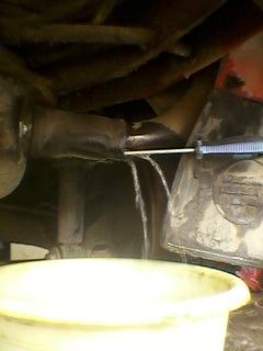

Высасывать через горловину не захотел. Поэтому снял со старого хомуты, между резиновым и металлическим патрубками вставил отвертку и подставил тазик.
А бенз практически то и не вытек, пришлось сливать таким образом более 15 литров. Потратил около получаса.

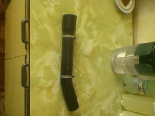

Далее, кто будет сталкиваться читаем внимательно. Изначально резиновый патрубок у меня стоял длиной около 10 см, но он был с большим запасом. В патрубке 2108 смутило следующее - он, как видно из рисунка выше, двух диаметров. Так вот, нужный мне диаметр (см толстую и короткую часть патрубка на фото) - короче этих 10 см. Я смутился (а зря!!!), дальше станет ясно почему. В общем 2108 я забраковал, пошел по гаражам патрубками меряться. К ГАЗелистам подошло. Точь в точь диаметр как на ГАЗели от горловины к баку, и длина как у моего старого, даже больше. Не стал рисковать, поехал и купил патрубок на ГАЗель.

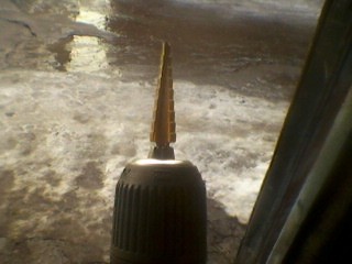

Ниче так горловина, но обратно её уже не прикрутишь. На плоскости её крепления к кузову были наварены гайки, наверное ( !)))) ) - которые я ессно рассверлил. Бегу к сварному, навариваю новые гайки, уже под М6. Ессно точно по старым местам они не стали, пришлось расширять отверстия в кузове авто вот такой шарожкой:
