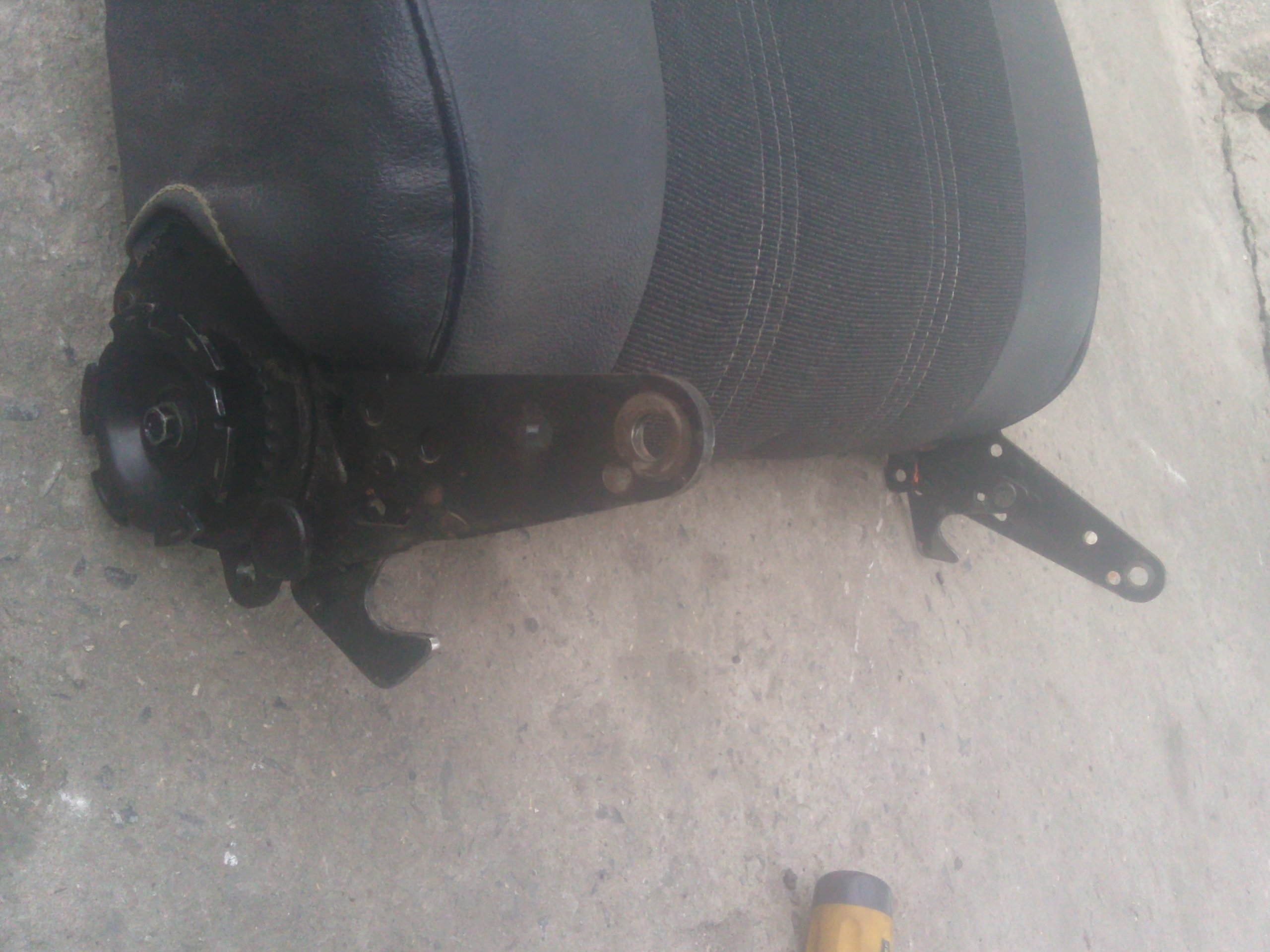

Разобрали и собрать не можете или спинка от другого сиденья?

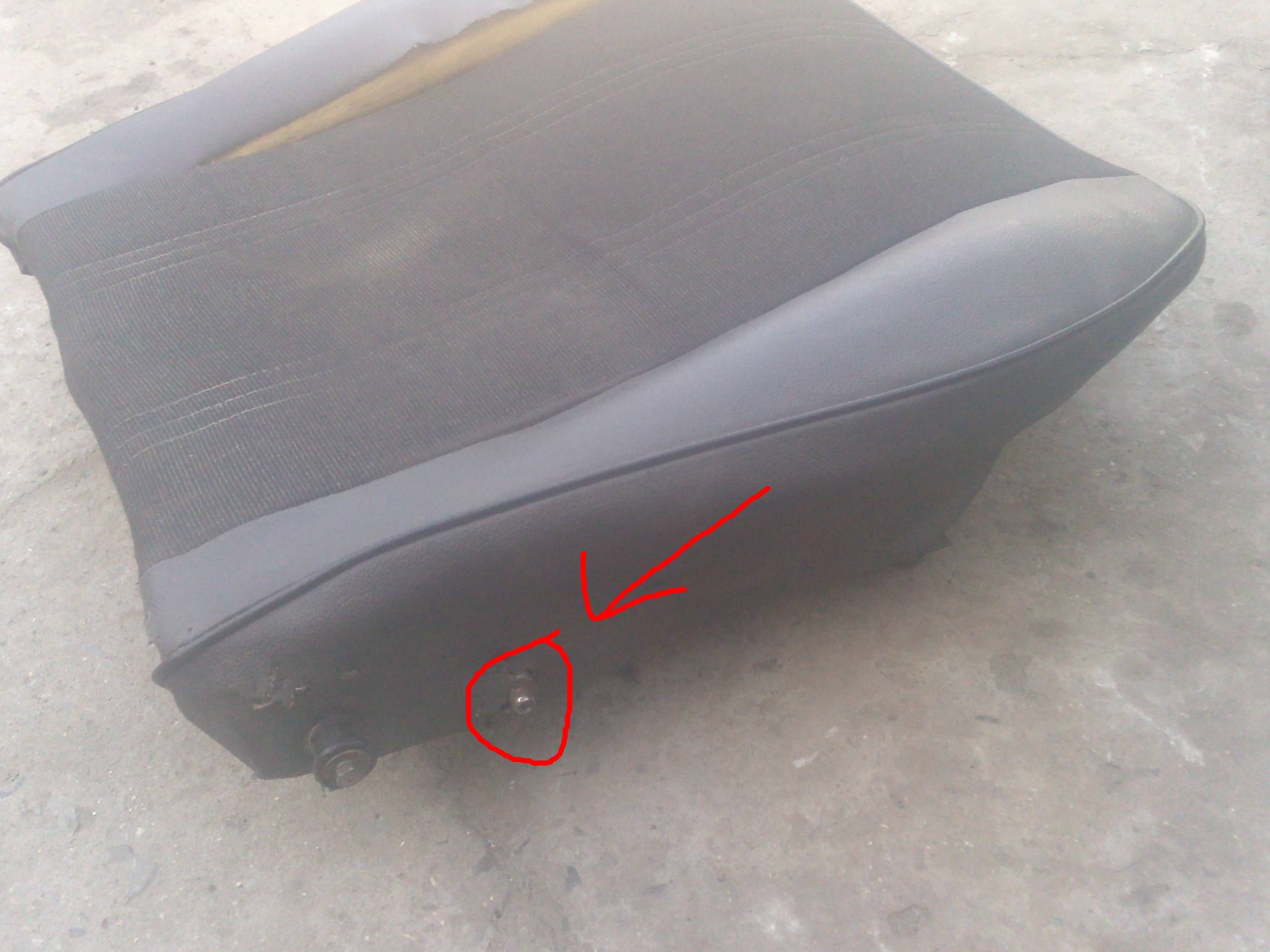

Сидушку друзья сломали пополам (спинку отделили от сидения) icon_diablo_015.gif , я тогда не обратил внимания на расположение этих креплений, сразу же разобрал низ и отдал сварщику, когда начал собирать обнаружилась такая проблема dn.gif
Снять пластмаски - две минуты дела, снимал не раз, ничего интересно там не увидел.
Сообщение отредактировал Werewolf: 30 Апрель 2013 - 03:00
Там не смотреть,там совмещать надо.
Варили ухо или сидушку?

Отправлено 30 Апрель 2013 - 18:22
Фото без пластмассы, что и как совмещать?
Приваривали этот палец
Сообщение отредактировал Werewolf: 30 Апрель 2013 - 18:23

сдаётся что перескочило на пару зубов. попробый до конца в обе стороны провернуть и передвинуть какое будет опаздывать. немогложе оно само перескочить не с х чего. значит где то можно и назад переставить. колёсики на валу значит там не переставить а вот ухо может подвинуться и скорее всего с молотка.

Пробовал так как ты говоришь еще перед тем как писать на форум, передвинулось оно хз когда
JUNGLE
рычажок на спинке сбоку просто тянет два типа крюка, но всё же воспользовался твоим советом, безрезультатно sad.gif

Отправлено 13 Июнь 2013 - 12:13
